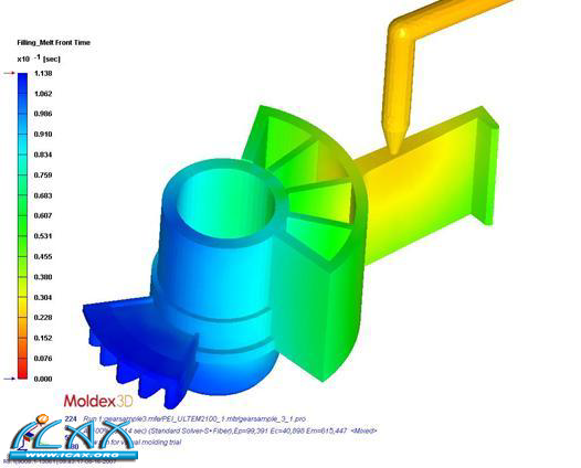

1. 射出成型:射出成型普遍应用在精密尺寸塑料件成型的制程上,近年来已有许多人藉由CAE 计算机辅助工程软件之协助,在模具开发前就预测出可能产生的问题,并提供解决问题的方向,大大地改善此制程开发之能力及效率。使用者可以透过Moldex3D-Mesh 产生网格并设定射出成型制程所需的边界条件,并藉由科盛科技所研发出的专业模流分析软件─Moldex3D 进行充填、保压、冷却、收缩翘曲等分析。图一为利用Moldex3D-Mesh 产生网格后之齿轮模型。图二为利用Moldex3D 进行射出成型分析后的结果。
图一、Moldex3D-Mesh 产生射出成型之网格
图二、射出成型模流分析之流动波前
