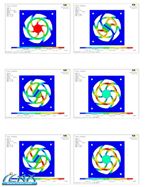

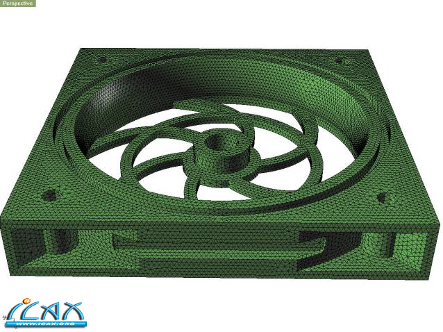

3. 模态分析:模态分析在实务上有很多应用,依领域的不同,我们会选择避掉或放大结构振动频率。比如说在CD ROM的结构上进行模态分析时,我们会避免共振的发生;然而设计如蓝宝石的切割刀时,我们会希望因为共振现象而使切割刀变的更锐利。本章对一风扇进行模态分析,图十一为Moldex3D-Mesh 产生之风扇网格,将其汇入ANSYS 进行模态分析,图十二由左至右、由上而下分别为第1~6 个振动模态。
图十一、Moldex3D-Mesh 产生之风扇网格
图十二、ANSYS 模态分析结果
