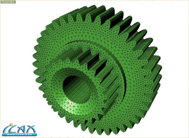

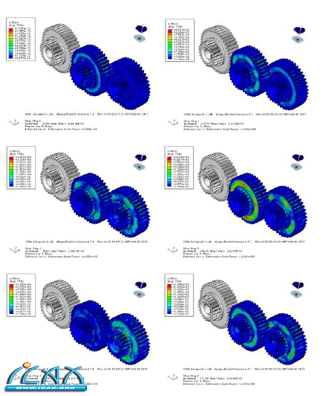

1. 机构分析:构件间的相对运动关系,可以透过机构模拟分析而求得,根据此结果,可以帮助产品开发人员进行预测各种机构的组成及其对运动的影响。透过Moldex3D-Mesh 对齿轮模型产生如图七之网格,并汇入有限元素分析软件─ABAQUS, 求得齿轮间相对运动关系,图八为所分析之相对运动关系。
图七、Moldex3D-Mesh 产生齿轮模型之网格
图八、ABAQUS 模拟之机构分析结果

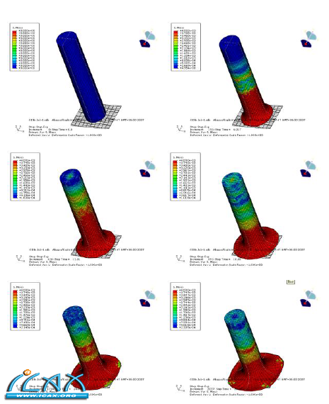

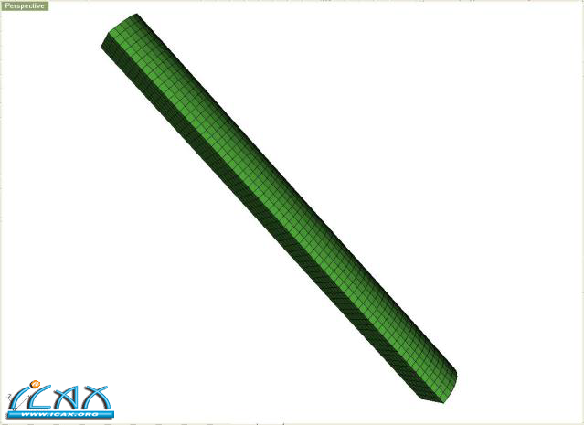

2. 冲击分析:一般工业上常透过冲击测试来评估材料的行为,如挫曲模态或应变─应力曲线等。以汽车工业而言,若能以CAE 的方式正确的仿真碰撞时结构的变形以及能量的耗损,将可以降低昂贵的实验费用,降低研发成本。比如说防撞杆的冲击测试或是实车的撞击模拟等。此外,3C 产业也时常透过撞击测试得到最佳的结构设计,或是包装内的泡棉是否足够消除物品载运过程中意外的碰撞能量。本章以Taylor bar 冲击试验为例子,由Moldex3D-Mesh 产生1/4 Taylor bar 网格简化模型之,如图九所示。汇入ABAQUS 进行冲击试验分析,图十为所模拟之冲击过程。
图九、Moldex3D-Mesh 产生Taylor bar 1/4 简化模型之网格
图十、ABAQUS Taylor bar 冲击试验模拟过程
