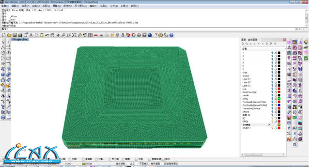

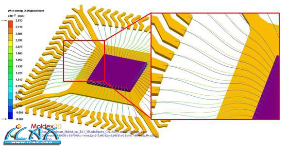

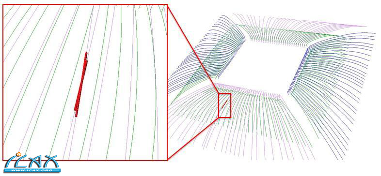

四、Moldex3D-Mesh 于IC 封装之应用台湾为全球IC 封装产业龙头,因此针对IC封装模具设计也发展了许多优异的技术,近年来已可成功的运用CAE 分析预测IC 封装封胶制程中常见的金线偏移(Wire Sweep)、晶座位移(Paddle Shift)、热应力(Thermal stress)等问题。使用者可以利用Moldex3D-Mesh 绘制金线的profile,或是直接汇入金线档案,将已经绘制好的金线数据,如CADence、IGES、Step、AutoCAD档案,汇入并设定直径等相关参数,如图十三所示。由于金线数目众多,确认不易,为了确认金线是否交错,Moldex3D-Mesh 提供工具自动检查金线之间是否有交错的情况,如图十四所示。使用Moldex3D-Mesh IC 封装相关功能,可更便利的产生出分析网格,接续以Moldex3D 进行IC 封装之分析,以获得金线偏移、晶座位移等重要的数据。
本文应用Moldex3D-Mesh 产生如图十五之网格,并利用Moldex3D 进行IC 封装之分析,流动分析结果如图十六所示,金线偏移分析结果如图十七所示。

图十四、金线检查交叉结果
图十五、Moldex3D-Mesh 产生网格应用于IC 封装

图十七、金线偏移分析结果
