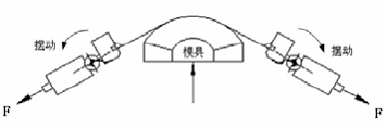

一般来说,蒙皮拉伸工艺分为三个阶段:预拉伸、包覆、补拉伸,如图2、3、4所示。
图2  预拉伸
图3  包覆
图4  补拉伸
预拉伸使得板料进入屈服状态;然后模具上顶,使板料包覆模面,此过程中,始终保持夹钳的拉伸方向与模面相切,同时保持对板料恒定拉伸力;包覆后,继续拉伸板料,进行补拉伸。
