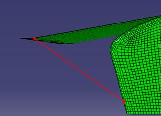

5.2.1  传统加载轨迹
传统加载轨迹为直线加载,该直线为预拉伸阶段结束时的夹钳区域到拉伸阶段结束后贴模状态时的两点连线,如图5所示。
图5  直线加载轨迹

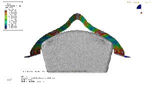

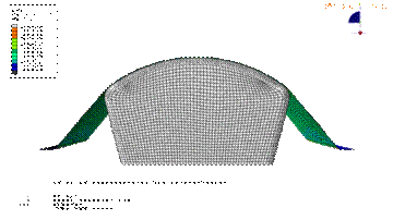

显然,按照这种直线加载轨迹进行拉伸,无法保证夹钳对板料始终保持拉伸力,如图6、7所示。
 图6、7  直线加载拉伸过程
可以看到,为了使板料与模具侧面贴合,加载轨迹的直线与板料平面的夹角<90°,这就意味着夹钳区域的加载方向与板料所受拉伸力的方向相反,因此,板料无法始终保持处于拉伸状态,其结果就是板料松弛、顶部突起。虽然随着加载的进行,板料最终有可能贴合模具,但该数值模拟已经失真,其过程及结果无法令人信服,失去了有限元仿真的意义。

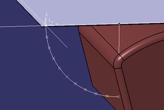

针对上述出现的问题,为了使板料始终保持拉伸状态,应当使夹钳区域的拉伸力始终与板料的运动方向保持垂直,即使夹钳区域的加载轨迹始终与板料的运动方向相切,亦即使夹钳区域的加载轨迹近似为板料的运动轨迹。
从实际的蒙皮拉伸过程中不难看出,蒙皮在夹钳的带动下始终保持拉伸状态,其运动轨迹可以近似为一段圆弧,且该圆弧从预拉伸状态结束时夹钳区域所在位置开始,到板料与模具侧面贴合时结束。
该段圆弧的圆心实际上为板料在拉伸阶段运动时的“转动轴”,而该“转动轴”可以近似为模具两侧的倒角区域,其圆心角≈90°,半径为倒角区域与板料预拉伸状态后的边界之间的距离,通常按照经验,取板料长度的5%作为预拉伸状态后的变形量,如图8所示。
图8  改进加载轨迹
按照改进后的加载轨迹,在Abaqus的载荷模块中分别建立对于x方向与z方向的幅值曲线表,即可使夹钳区域按照该圆弧加载轨迹进行运动,其主要参数如下所示:

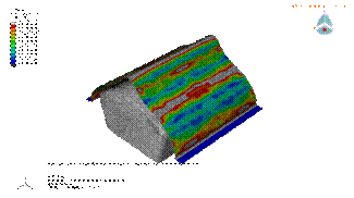

可以看出,从预拉伸阶段到拉伸阶段,板料始终保持拉伸状态,且运动轨迹较为逼真,仿真过程及结果都符合要求,如图9、10、11所示。
图9  改进加载轨迹后的预拉伸阶段

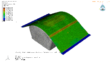

图11  改进加载轨迹后的贴模状态
    由此,我们不难看出,在模面曲率较大且模具侧面需要贴合的蒙皮拉伸成形过程中,夹钳区域的加载轨迹需要尽量符合实际情况,确保板料在拉伸阶段始终保持受力状态。本论文中的改进加载轨迹针对这一情况取得了令人满意的结果。
