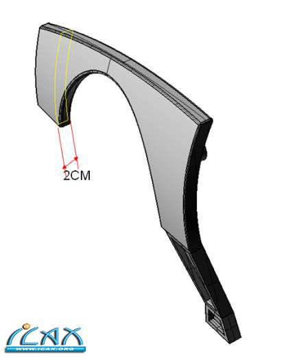

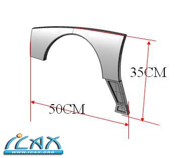

产品说明:本研究采用之车内装饰板为一带有曲面之产品,如图1、图2 所示。模型尺寸为:主要厚
度:2mm
长:50 mm
宽:35 mm
凹槽:内挖0.5cm
进浇方式:使用冷浇道单点进浇。
图1、CAE 分析设计图 图2、产品厚度
