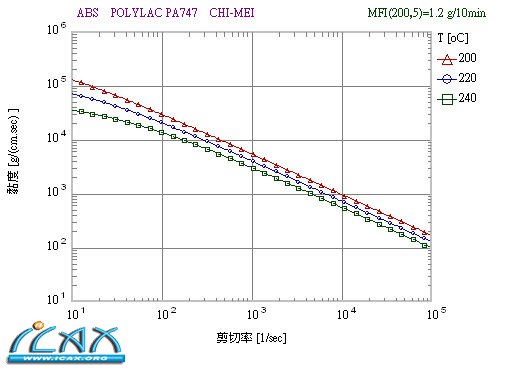

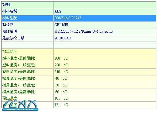

本研究之车用装饰板使用CHI-MEI 所生产的ABS 为实验材料,型号为POLYLAC PA747,材料性质
与特性图如图3、图4 所示。

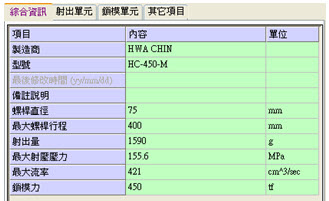

使用之射出机台为HWA CHI 制造之机台,型号为NHC-450-M,机台规格表如图5 所示。
图3、ABS-PA747 材料性质
图4、ABS 黏度特性
图5、射出机台规格

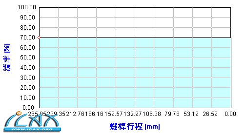

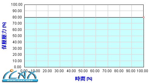

经过计算机试模后选定之参数条件为保压压力80%、保压时间5 秒、流率70%、射出压力60MPa、
料温220℃、模温50℃。参数条件之设定如图6~9 所示。
图6、流率设置

图8、保压压力设置
