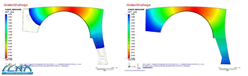

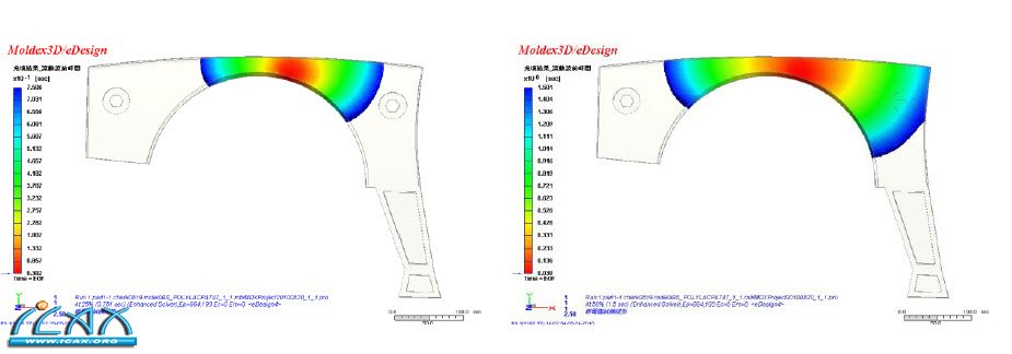

以充填分析来看产品有达到完全充饱且无缝合线问题,会产生包封位置都可以进行逃气的动作故

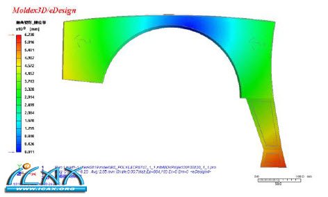

也没有包封产生之问题,充填流动波前如图20~23 所示。翘曲变形分析从X、Y、Z 及总位移变形量
来看此最佳参数组是否有达到降低翘曲变形量之要求,如图24 所示。
图20、 最佳参数组流动波前25% 图21、最佳参数组流动波前50%
图22、最佳参数组流动波前75% 图23、最佳参数组流动波前100%
图24、最佳参数翘曲变形总位移量
