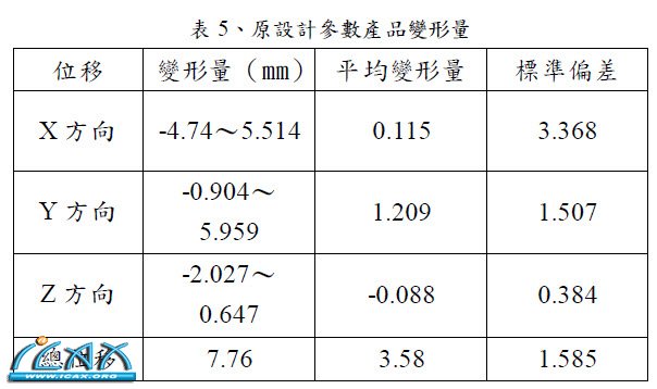

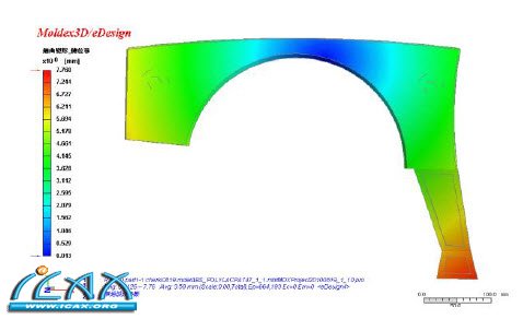

以翘曲变形量做为比较之依据,原设计参数之X 轴变形量为:10.254mm、Y 轴变形量为:6.863mm、

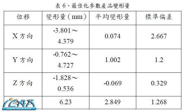

Z 轴变形量为:2.674mm、总位移变形量为:7.76mm,如图25 所示。最佳设计参数之X 轴变形量为:
8.18mm、Y 轴变形量为:5.489mm、Z 轴变形量为:2.364mm、总位移变形量为:6.23mm,如表5、表6
所示。
将两种加工条件相互比较后可以发现,经田口实验设计方法所获得之加工参数对于翘曲变形量的
降低确实是有效果的,在各方向之变形量都较原始设计来的低。在这里计算出一个值来呈现设计变更
对产品的妥善率改善多少,将原始设计之翘曲总位移量减去最佳参数之翘曲总位移量后再除以原始设
计之翘曲总位移量,所算出的值在乘以100%即可求出妥善率。经计算后本研究之最佳参数翘曲总变形
量2.849mm 较原始设计翘曲总变形量3.58mm 妥善了20.4%。
图25、原设计参数组翘曲总位移量
表5、原设计参数产品变形量
表6、优化参数产品变形量
