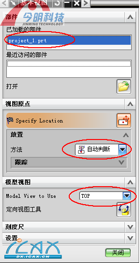

步骤一: 以第三象限角投影。从菜单插入→视图→基本视图 ,弹出基本视图对话框,默认当前设置。
CH7_005
步骤二:在图纸的左上角适当的位置,按左键,定位视图放置位置,创建俯视图(TOP)。

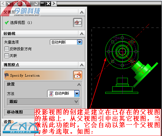

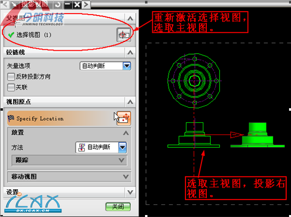

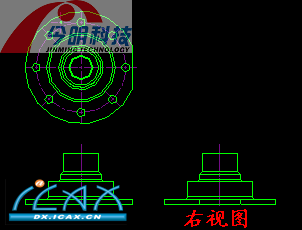

步骤四: 以当前创建的主视图为参考,创建右视图。从菜单插入→视图→投影视图 。
CH7_008
CH7_009
CH7_010
