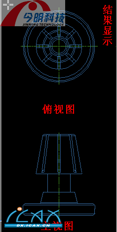

步骤一:从菜单插入→视图→基本视图 。在俯视图中隐藏part3.prt组件。
CH7_018

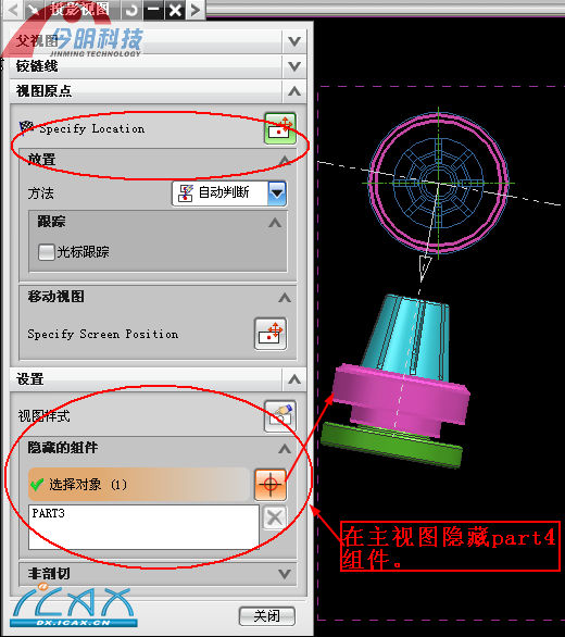

步骤二:在主视图中隐藏part4.prt组件。
CH7_019

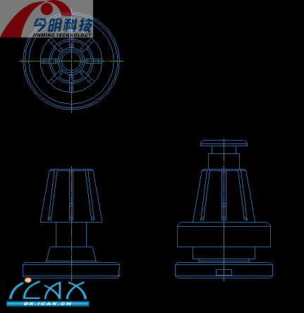

CH7_020

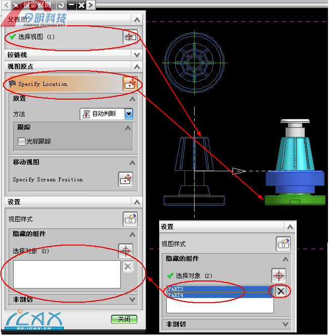

步骤三:在右视图中将隐藏中的两个组件part3.prt、part4.prt显示出。从菜单插入→视图→投影视图 ,选取主视图作为父视图,创建右视图。
CH7_021
