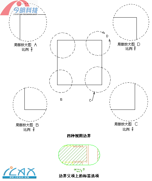

⑥、父项上的标签:自动将圆形边界(带或不带标签)放置在父视图上。
无 - 在父视图上不放置圆形边界。
圆形 - 父视图上的圆形边界没有标签(参见局部放大图 A)。
注释 - 父视图上圆形边界的关联标签没有指引线(参见局部放大图 B)。
标签 - 父视图上的圆形边界有关联标签,该标签的放射状指引线指向圆形边界中心(参见局部放大图 C)。放置了标签后,使用 Shift + 鼠标左键可选择父视图上附加的指引线并将其围绕圆形边界进行拖动。
内嵌的 - 父视图上的圆形边界有关联标签,它内嵌在圆形边界上两个箭头之间的间隙中(参见局部放大图 D)。放置了内嵌的标签后,使用鼠标左键可选择父视图上内嵌的标签并将其围绕圆形边界进行拖动。
边界 - 显示父视图上视图边界的副本。这可以是矩形局部放大图中的矩形、圆形局部放大图中的圆,或者是其他截断线局部放大图中样条、圆弧和直线的组合。

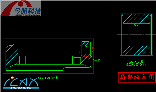

步骤二:点击左键确定边界范围,并指定放置位置。
CH7_026
步骤三:做第二个视图(剖视图)模型的局部放大图。边界使用按中心和拐角绘制矩形的类型创建视图。
CH7_027
步骤四:点击左键确定边界范围,并指定放置位置。
CH7_028
