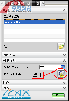

操作一:打开部件project_2.prt,创建视图。(当模型处于非标准的角度下时,投影视图会产生倾斜,可应用基本视图投影中的定向视图工具辅助,摆正投影平面,且原模型并不产生变化。)
CH7_013

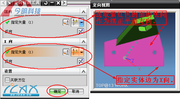

步骤一:点击开始→制图 ,进入制图,在已有的A1图纸上创建视图。从菜单插入→视图→基本视图 ,弹出基本视图对话框,点击定向视图工具。
CH7_014
步骤二:定义视图的投影面,并摆正。

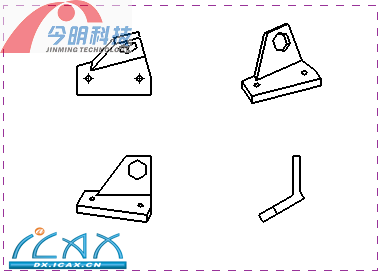

步骤三:确定后,放在图纸区适当位置。并使用相同方法,创建其它视图。如下图
