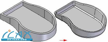

• 拔模特征使现有的零件面按照指定角度相对于某个参考平面倾斜。
• 倒圆特征采用常量或变量半径过渡一条或者多条零件边缘,或过渡两个面。
• 倒角特征设置相对于选定零件边缘的倒角距离。
可通过设置一个角度和一个倒角距离,或通过设置两个倒角距离值来定义倒角。

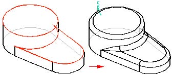

添加拔模角
拔模特征的角度以拔模平面的法线方向或平面方向为参考面。只需通过围绕拔模平面、零件边缘、分模线或分模面旋转即可构造拔模面。

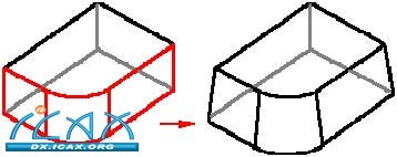

Add Draft(添加拔模特征)命令
在一个或者多个零件面上添加拔模角。
在构造简单的拔模特征时,首先定义一个拔模平面,然后选择需要添加拔模特征的面,最后定义拔模角和方向。
