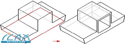

构造一个有限厚度的薄壁零件,该零件可能带有开放面。
可在实体原始表面的内侧、外侧或者对称构造薄壁特征。可构造带有或没有开放面的薄壁特征。可使所有薄壁都采用相同厚度,或者对不同薄壁采用不同厚度。

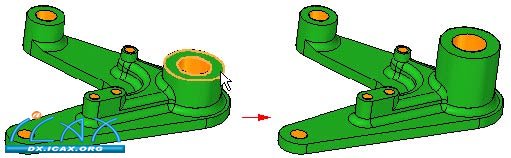

Thicken(加厚)命令
通过偏置一个或者多个面加厚零件。可使用该命令从一个构造表面创建一个实体或者修改现有实体。借助Thicken(加厚)命令,无需编辑特征即可更快地在实体模型上添加必要的材料并达到相同的效果。
注:
加厚特征可以是模型的基本特征。
与利用构造表面创建实体相比,先创建目标模型的中位平面,然后使用Thicken(加厚)命令的方法更简便、快捷。

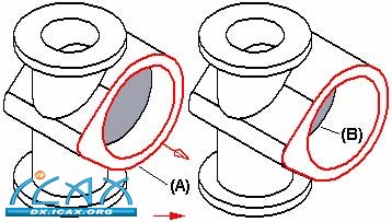

选择需要偏置的面,然后将光标置于选定面的某个相对位置上指定偏置方向,即可构造加厚特征。在实体模型上添加加厚特征时,会修改被加厚面相邻的面,但其他面不受影响。例如,在加厚平面(A)时,延伸与加厚面相交的面,但除料特征底部的面(B)保持原始位置。

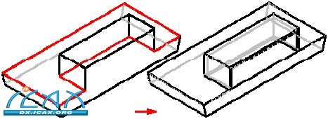

Thin Region(局部薄壁)命令
构造一个选定零件区域的薄壁特征。减薄区域取决于选择的面。
在任何情况下输入组合都应产生一个封闭的体。通过组合所有输入面(包括厚度面、开放面和封盖面的偏置)构成该体。
封盖面
可构造带有或没有封盖面的局部薄壁特征。封盖面可以是定义如何封盖局部薄壁的面或构造表面。
可使用带有或没有偏置的封盖面。如果指定没有偏置的封盖面,则延伸这个面以封盖局部薄壁的底部。
如果指定有偏置的封盖面,则底面偏置一段距离以封盖局部薄壁的底部。
