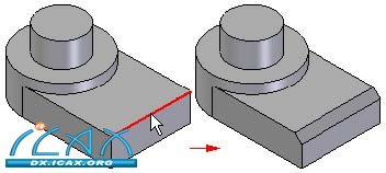

等距倒角

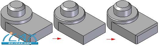

在构造Equal Setback(等距)倒角特征时,只需要选择需要倒角的边缘。如果多条边缘采用相同的倒角距离,可在一次操作中完成所有边缘的倒角。当倒角距离相同时,最好在一次操作中尽可能增加倒角边缘的数量。
如果希望对不同的边缘应用不同的倒角距离,必须为每一个倒角尺寸构造单独的倒角特征。

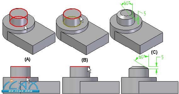

角度和距离倒角
在使用Angle and Setback(角度和距离)选项构造倒角特征时,必须首先选择一个面(A),然后选择需要倒角的边(B)。在命令栏的Setback(距离)框中输入的值沿着选定面应用并以选定边缘作为测量起点。例如,5 mm距离与60度角倒角的结果如图(C)所示。

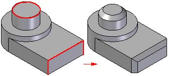

2个距离倒角
在使用2 Setbacks(2个距离)选项构造倒角特征时,也必须首先选择一个面。在Setback 1(距离1)框中输入的值应用到选定的面,在Setback 2(距离2)框中输入的值应用到相邻面。在上例中,如果选择圆柱面和零件顶部的圆形边缘,然后将Setback 1(距离1)设置为5 mm,将Setback 2(距离2)设置为12 mm,则5 mm设置沿着圆柱面应用,12 mm设置沿着零件顶部的平面应用。
