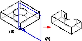

虽然Solid Edge不使用布尔运算拉伸或除料,但却提供了一个Boolean(布尔)命令,用户可用它执行相加、相减和相交运算。
在执行布尔运算时,Solid Edge使用当前零件作为布尔运算的目标体。用户可使用构造几何体或参考平面作为工具体执行运算。
例如,您可使用参考平面(A)在一个实体(B)执行求差运算。
