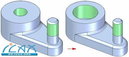

可使用命令栏编辑螺纹特征。在大多数情况下,还可使用Variable Table(变量表)编辑螺纹特征。
• 对于螺纹孔特征,可使用Variable Table(变量表)编辑公称直径。
• 对于外螺纹特征,如果将驱动尺寸添加到圆柱形拉伸特征的草图圆上,可使用Variable Table(变量表)编辑直径。
在使用变量表编辑螺纹特征的公称直径时,如果新的直径与同一个螺纹系列的某个条目相符,将自动应用该尺寸的螺纹属性。
例如,如果原始螺纹孔定义为公称直径0.50 的孔及一段1/2–13 UNC 螺纹,在变量表中将公称直径改为0.75后,将自动应用一段3/4-10 UNC 螺纹。
如果想使用一段3/4-16 UNF 螺纹,必须使用命令栏编辑该特征。

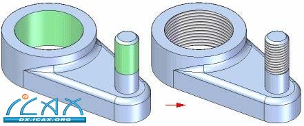

以阴影视图逼真显示螺纹
Color Manager(颜色管理器)对话框上的Threaded Cylinder(螺纹圆柱)选项用于定义螺纹特征的面样式。默认值设置为名为Thread(螺纹)的样式。在使用Thread(螺纹)面样式时,可使用Format Views(格式视图)对话框上Rendering(渲染)选项卡中的Textures(纹理)选项逼真显示螺纹。
软件将threads.jpg 文件发送到\Program Files\Solid Edge ST2\Images\Textures\Other文件夹中,您可使用该文件自定义用于显示纹理的螺纹样式。View(视图)选项卡上的Style(样式)命令可调节Thread(螺纹)样式和其他任何面样式的显示特性。

在使用Thread(螺纹)命令构造锥形外螺纹特征时,不需要首先构造圆锥面。在圆柱面上定义锥形螺纹特征时,完成该特征后锥角将添加到圆柱的螺纹部分。
可使用Hole(孔)命令构造内部锥形管螺纹。在Hole Options(孔选项)对话框上将Type(类型)选项设置为Threaded(螺纹)时,可将螺纹类型设置为Tapered Pipe Thread(锥形管螺纹)。
