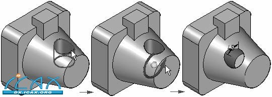

Solid Edge中的直接修改命令可用于修改从其他应用软件中导入的无特征树的模型,也可用于在不访问当前特征树的情况下修改Solid Edge原始设计模型。
借助直接修改功能,您可通过访问已有表面和实体几何体而不是驱动几何体的特征智能对模型做出设计更改。
注:
直接修改命令不能用于创建新的表面拓扑。只能对已有面、特征和体操作。 直接修改命令有很多,但其功能通常分为以下类别:移动、旋转、调整尺寸或者删除模型上的一组面。例如,可以通过选择想要旋转的面并定义旋转轴来旋转一组面。旋转面特征和驱动尺寸被添加到文档中,以方便之后的编辑。

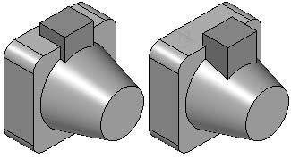

导入模型只有较低的内在智能,因此可能对某些拓扑变化十分敏感。例如,在移动一组面时,如果被移动的面保持在由最初那组邻近面确定的边界范围内,通常会获得较好的结果。

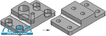

使用直接修改命令修改Solid Edge模型时,在特征树中会添加一个新的特征。新的直接修改特征会覆盖此前出现的其他特征。例如,如果使用直接编辑命令Resize Holes(调整孔尺寸)来改变一个已有孔特征的尺寸,由于调整孔尺寸特征在特征树中较晚出现,因而它优先于原孔尺寸。
如果之后需要修改孔尺寸,应对调整孔尺寸特征而不是对原始的基于轮廓的孔特征进行编辑。
虽然直接编辑命令是很强大的工具,但在很多情况下对原始的Solid Edge模型做设计修改时,利用已有的基于轮廓的特征或者处理特征的编辑能力更为合理。
其他情况下,使用直接修改命令编辑模型是最佳选择。例如,Resize Holes(调整孔尺寸)命令可以通过一步操作将多个不同尺寸的孔特征和/或圆形除料特征修改到相同的一个尺寸。
