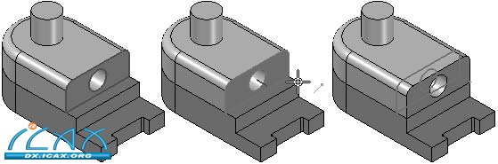

Offset Faces(偏置面)命令
偏置零件上的所选面。这些平面沿所选面的垂直矢量偏置。相邻面的几何体将自动修剪或拉伸以保持模型完整性。
可以使用命令栏上的选项指定是要偏置所选的单个面、相切的一连串面、包含某个特征的一组面还是偏置整个体。
可以通过在命令栏输入一个值或选择某个关键点来定义偏置量。
通过距离和方向偏置面。
当通过在命令栏输入偏置距离来偏置面时,在图形窗口可以通过光标定义偏置方向。所创建的偏置尺寸可在以后的操作中进行编辑。
通过关键点偏置面
选择关键点定义偏置距离时,还必须选择一个参考面来定义偏置的垂直方向。参考面必须是所选被偏置面中的一个。使用关键点方法时不创建偏置尺寸。

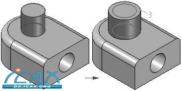

偏置多个面
针对每个偏置面特征只能定义一个偏置方向。在第一个所选面的中心会显示一个箭头。
偏置多个面时,可能导致模型上的某些特征变大或变小。例如,选择两个圆柱面,其中一个形成拉伸特征(A),另一个形成除料特征(B),然后定义自第一个面(C)指向外部的偏置方向,则拉伸特征的直径会变大,而除料特征的直径会变小。

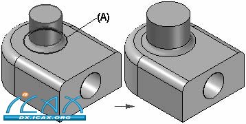

自动选择倒圆
可以通过Automatically Select Blends(自动选择倒圆)来选择被偏置面附近的倒圆特征。当需要与被偏置面保持相切的零件上存在邻近的倒角或圆角,并且不希望改变它们的当前尺寸时,这个选项十分实用。

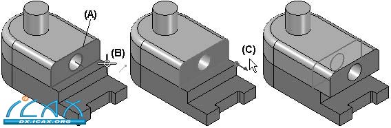

定义相对于关键点的距离
使用关键点方法定义偏置距离时,也可以定义相对于所选关键点的相对距离。
例如,在装配件环境中,可能要相对于所选关键点(B)将某个面(A)偏置10 mm。定义相对偏置距离时,必须同时定义相对于关键点的方向(C)。
