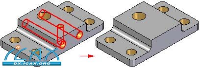

Delete Holes(删除孔)命令
删除模型上的圆柱或圆锥面。可以使用此命令来删除由特征Solid Edge命令创建,或从其他应用软件导入的模型上的圆柱或圆锥面。
您可使用该命令定义简化版模型,以便加快它装配件中的处理速度,或者对模型进行设计修改。

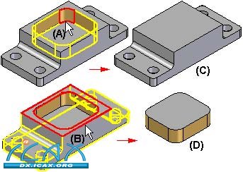

Delete Regions(删除区域)命令
从模型中删除一组面。该命令的用途如下:
• 从设计模型上删除面以进行设计修改。
• 在简化模型环境中简化模型,以加快它在装配件中的处理速度。
• 从构造体移除面。 定义删除区域时,首先选择围绕该区域的一组封闭边。
然后选择一个位于定义区域内部(A)或外部(B)的面。
所选一侧的其余面将高亮显示。所选面控制了被删除的零件区域(C)或(D)。

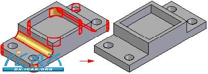

Delete Rounds(删除圆角)命令
从模型中删除圆角。可以使用此命令来删除由特征Solid Edge命令创建,或从其他应用软件导入的模型上的圆柱或圆锥面。
