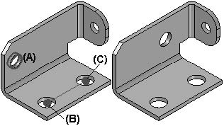

沿两点矢量
Along a Two Point Vector(沿两点矢量)选项可用于沿着由两点(B)(C)定义的矢量移动一个或多个面(A)。可以在移动步骤中定义形成移动矢量的两点。在装配件环境下,可以使用活动零件上或其他零件上的关键点来选择点。
在定义移动矢量之后,可以定义起点和终点。

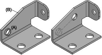

沿边
Along an Edge(沿边)选项可用于沿所选边(B)移动一个或多个面(A)。当模型上的一条边与移动面的方向对齐时,此选项很实用。
如果之后所选边方向发生变化,Move Faces(移动面)特征将随之更新。

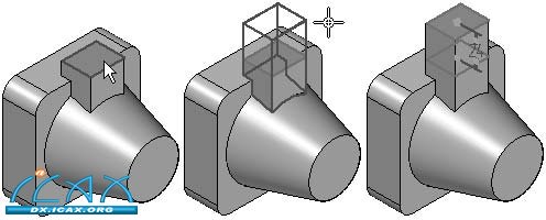

Normal To Face(垂直于面)选项可用于沿垂直于某个平面或参考平面的方向移动一个或多个面。
选择要移动的单个平面时,Normal to Face(垂直于面)移动方法为默认设置,即以所选平面定义垂直方向并且命令自动继续执行到Move To Step(移动到步骤)选项。当某个特征垂直于某个平面,并且需要更改该特征的长度时,该选项很实用。

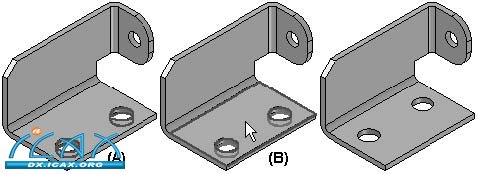

在平面内
Within a Plane(在平面内)可用于参照平面(B)将一个或多个面(A)移动到平面内的新位置(B)。在重新定位钣金件上的孔或其他特征时,这个选项很实用。Within a Plane(在平面内)选项要求使用关键点来定义终点。
