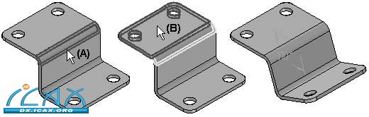

调整折弯
Resize Bend Angle(调整折弯角度)命令
修改钣金件的折弯角度。编辑折弯角度时,首先选择要编辑的折弯(A),然后选择保持固定的平面(B)。这样就确立了哪些面保持固定,哪些面移动。
对从其他应用软件中导入的钣金模型进行操作时,需要首先使用Convert to Sheet Metal(转换为钣金)命令来将模型转换为钣金件。

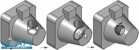

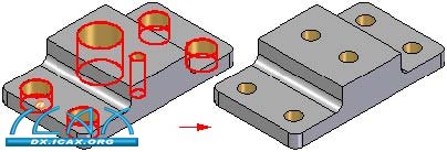

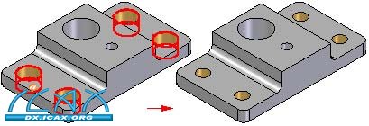

Resize Holes(调整孔尺寸)命令
调整一个或多个圆柱或圆锥面的尺寸。可以使用该命令来调整从其他应用软件中导入的或者通过特征命令在Solid Edge创建的模型上的圆柱面和圆锥面。
可以逐个选择面或者框选多个面。还可以选择多个直径不同的面并通过一步操作将它们调整到同一尺寸。
使用该命令编辑含有螺纹属性的孔或除料时,会显示一条消息警告所选孔的现有螺纹属性将会更改。可以使用命令栏上的选项来为所选孔指定新螺纹属性。
注:
如果模型从另一应用程序导入而且有两个圆柱面或锥面共享公共轴(例如沉头孔或埋头孔上的面),则在调整模型的孔的大小时,应避免使用选择框来选择要调整大小的孔。
注:
为了获得最佳效果,应该在每个正在调整尺寸的埋头直孔或沉头孔上逐个选择最大的圆柱或圆锥构成面。

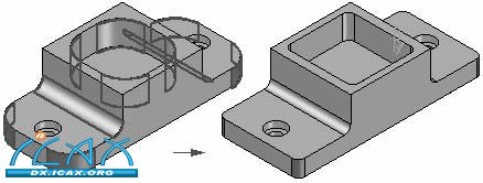

Resize Rounds(调整圆角尺寸)命令
调整一个或多个圆柱弧形表面的尺寸。可以逐个选择面或者框选多个面。可以使用该命令调整Solid Edge通过特征命令创建的或从其他应用软件中导入的模型上的圆柱和圆锥面尺寸。
Rotate Faces(旋转面)命令
围绕定义轴旋转零件上的所选面。在命令栏中使用该选项来指定是要旋转所选的单个面、构成特征的一组面还是整个体。可以通过选择如圆柱面的表面几何体或选择两个关键点来定义要围绕它旋转面的轴。
