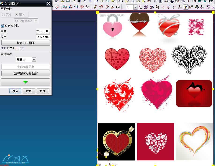

大家注意有一个小技巧,最后用桥接曲线和截形体中的桥接曲面可以很容易调节,所以没有用建模里的桥接曲面,如果曲面形状不好看,可以通过调节桥接曲线和截形体中的桥接曲面很容易修改的。最后将曲面镜像缝合成实体,再抽2mm的壁厚
从网上找了一份心形的形状挑个好看的
用光栅图片功能导入

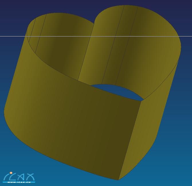

拉伸片体
