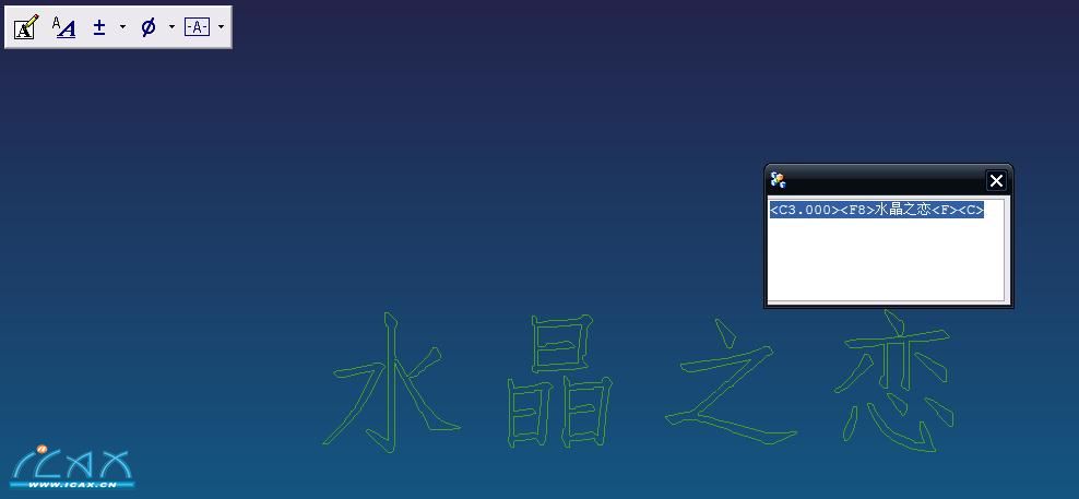

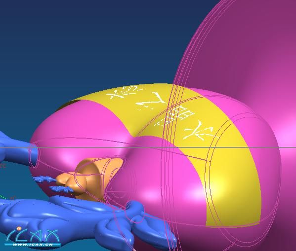

然后是做字,首先再制图里做仿宋空心字(论坛里有字体下载),然后输出cgm格式,参数看图片,然后再输入就可以作为线用了,把字缩放到合适大小放到杯体的合适位置,拉伸成实体,然后将杯体曲面偏置1mm将字裁剪
首先再制图里做空心仿宋字体
