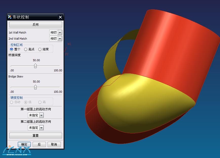

桥接曲线拉伸拉伸做面(要保留参数,方便调节曲线到最佳效果)
用截形体中桥接命令连接曲面
