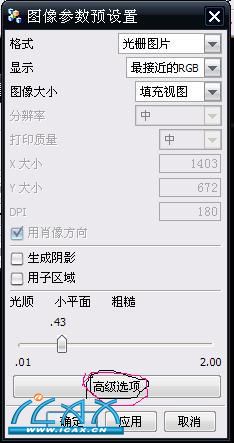

材质做完了就是灯光效果,安图中灯光选择,亮度稍微调低一点,目的是做出静谧神奇的效果。然后视觉效果中可以按图更改一下,其他不变,目的是背景用黑色,选择高质量图片,进行内部设置,图中所设根据自己的电脑配置好坏自己设定,越大图片质量越好,但电脑负荷越重。因为有些网友反应原图片比较暗看不清,所以此处光线调量了一些,但我感觉没有暗的好,仁者见仁智者见智,大家自己可根据自己爱好而定
