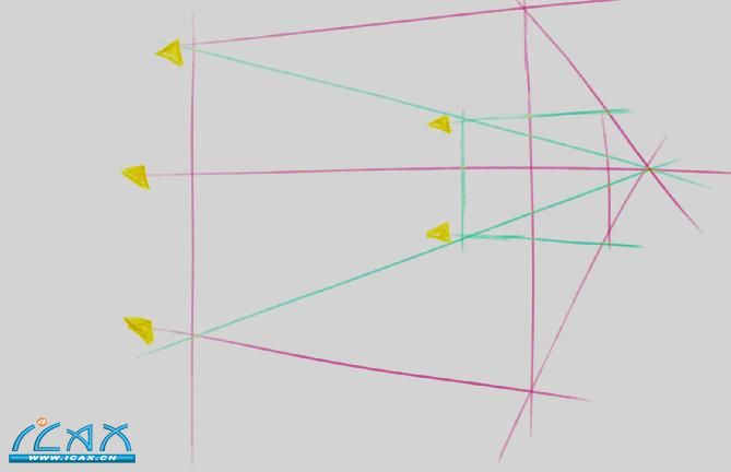

或多或少大家都看过绘画的透视方法吧,很多,看的时候很明白,画的时候就丢一边了。这里我们需要纠正这个错误。首先第一步,就是要画一个框框,这个包含了将要画出的车的体积,方向等信息,所以这个是不能省的。很多人并不是不会画,而且画得还很好,这样的人一个特征就是画平面的东西很好看,可是一画立体的东西就失调了。那么这里要强调的这个对这样的朋友是最有帮助的。
汽车在地上的,体积也比较大,所以我们选用的是两点透视法,首先画一条水平线,这个线也就是地平线的所有物体消失点组成的,我们的车开远点也会消失在那里。然后画出第一个矩形,这就是车的正面,注意最左边的三个箭头,他们所指代的线延长是要相交的,而且必须是在中间那个水平线上相交。因为这里纸张宽度有限,所以大概的描绘出那个意思就好。那么接下来就是需要画侧面的矩形,很简单,在第一个矩形右边上下两点向水平线引两条相交同一点的线就好。(这个点可以或近或远,都符合透视法则,但是近和远会直接影响最后物体的角度问题,而看前面那个矩形几乎是正对我们,所以这个点我选的比较近,因为展示的主要是车前面。)最后在大概合适的地方加条竖线,这样另外一个矩形就产生了,这样我们能看见的车的两个面就诞生了。
