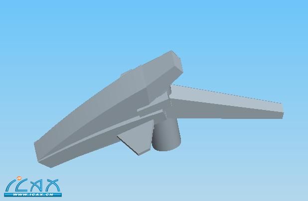

这个就是10年前最开始有这个想法的时候的草稿带来的模型,凭借当时回忆勾画了个大概的样子,觉得不直观也不太好看,为了让这个设计在脑海种更直观,所以做了这个模型,结果就像上面的图一样了。当时的草图就是基本方方正正的,即使做成了3D的,我想大家都会觉得并不好看,也不符合现代的设计要求。但是为了尊重当时的设计,只能在这个基础上改进了。说实话,这个设计的外形想让其和上面的样子相似却又符合现在设计要求真的很有难度,首先这次的建模就像是个三无产品,无外形参考,无实际图片,无任何相关参考数据,甚至该有什么,该在什么地方都是一片空白,唯一有的就是上面这个样子的一张草稿图。那么这时如何下手就真的是件难事了,我整整看着这个图看了一天都下不了手,原因就是不确定的因素太多,但是一但动手做了很有可能就会做错或者忽略什么而导致后面的不顺利,而且非常有可能就这个做下去会越来越偏离设计初衷。
所以为了让一个抽象又好像有点具体的东西实现,第一步就是把那个抽象的东西先弄出来,也就是把上面这个看不得的模型做出来。虽然看到这个时自己也觉得哭笑不得,就像给自己出了到题目一样。

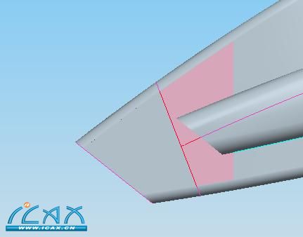

注意看这个侧面,机头是一个整体的,直的,而上下侧面的走向完全不同,但是又找不到分界线,如果看不清楚可以看这个图
去掉磁加速的壳就明显多了。这个在曲面上属于消失面的一种。因为按照设计的设定,上面是座舱部分,所以应该是金字塔走向,下面却正好相反,但是机头却又是一个完整的平面组成的整体,于是在机头与上下外壳之间形成了一个消失面区域。

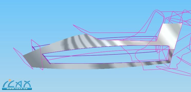

补充一个侧面图看看也许会更清楚。

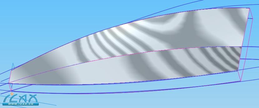

看上面反射条纹就会发现,靠近左侧的上下面是一同一个平面,但是在向右边走去后,在某个地方就明显分家了。对比上面的图来看,即使是超过机头的部分依然是一个整体,也就是说分家的分界点是在磁加速壳的更右边。那么这个是如何做到的呢?先看下面
