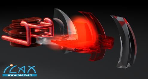

其实在上个教程里就已经谈到了这个问题,就是建模之前就要考虑到你想出什么图,给人什么效果,然后建外观模型的时候可以特意的去设计一点能够帮助表现这个效果的结构出来。以前车灯就是很好的例子。这里我也特别设置了尾灯,而且更加的完善了上次车灯的做法,这次分成了四层,外壳,发光管,红透明壳和白透明壳。因为不是照明用灯,所以灯罩内部还是要设置成高反射属性的。爆炸渲染如下图
意图就是要给人一种内发光的感觉,但是又想节约渲染和建模时间没所以也想忽略掉那么多的复杂的内部纹路,于是可以做两个工作,一个是做比较规则的简单的条纹在主要发光体上,然后就是改变透明的物体折射率,可以不用管实际折射率是多少,只需要对照图的效果调整最佳即可。最后渲染效果可以参考作品里的图片。这其实也就是我以前说过的,在效果方面达到最好的效果是最重要的,用什么方法并不重要,类似发光的效果一般都是实际能实现得更好的,大家可以大胆的发挥。

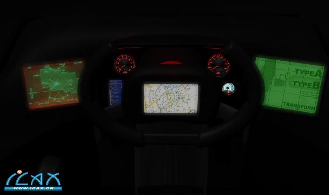

接着除了这个部分我觉得还有个地方值得说说的就是驾驶舱了,这个也算是蓄谋已久了,参考了车子和飞机综合出来的结果。总的来说是达到了预想的目的,但是还是觉得有点不够抢眼。其实驾驶舱无非就是座椅,屏幕仪表,方向盘这些。像这些就是在做模型前就要想好的,这个我在最开始做方案的时候就想过了,所以建模也是很有目的性的,需要特别表现的就做详细,按照效果来做,不是很关键的就忽略掉。其实这个没有很特别的,就是花了一点心思来贴图,这里其实想说的是模型开始建立的时候为了速度,有些零件是不需要分离的,只要在渲染的时候按区域贴图就可以了。这个很多人知道,不知道是不是值得说。那么再看下这个效果,其实要是再详细点也许更好。
这里想说的就是辉光的运用,在一些时候适当加些辉光是可以产生一种类似梦幻的效果,一点朦胧。
