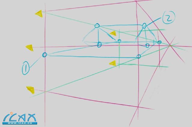

下面就是要画绿色的部分了,也就是看不见的部分,那么有人会问,看不见的画什么?这个我得强调下,即使是画了几年的专业人士,在手绘底稿的时候依然会用到这个,这个可以让你更好的把握全局,如果你对某一产品非常了解,也画得很多很多,那时候才可能不需要这个,但这依然是个良好的习惯。注意绿色横向的箭头,也和前面一样需要交于水平线上一点,这些线都是从右侧垂直西线引出的。特别强调下,注意右边水平线上,有5条线交于同一点,这个在左边的5个箭头的延长线上也需发生,这就是透视正确的保证。
画到这里,是否感觉一个空间感立体感的东西就要蹦出来了。到这里花掉了约30秒,顺便提一下,这个看似简单的框框,是需要平时大量的练习才能顺利完成。这也是几乎所有教程都会提到的,练习画直线,不要总是想着可以旋转纸到自己合适的角度,更不要手腕贴着桌子,练习的时候需要你的手任何地方不接触桌子,完全悬空,然后画尽可能长的线,而不是短的线,尽可能画各个角度的直线。画得不直可以试这画快一点,线直了就可以开始练习两点练线了。如果按照这个方法练习,半个小时就会觉得很累了,但这也是进步速度非常快的办法。加上画圆画曲线,练上一个月就能体会到绘画需要刻苦练习是什么感觉了,但这是值得的。
接着看第二步
这时候很多人就开始画车了,其实这里还是缺少一个步骤,记得先前说过车的主要构造有两部分吧。对,这里就是需要更进一步的定位,看图种的1和2标示,1所在的连线也就是车身上表面的平面位置,通过更改这个平面的走向高低,车的形状也会跟这改变,或者平面改成曲面,那么流线型的车也就要诞生了。2所代表的就是车窗户的大概位置。之所谓磨刀不费砍柴工,这个大约需要30秒的时间会为你后面赢来数分钟的时间。看到这个图,相信很多人都能够想象出一个车的大概形状了。那么抓紧时间,进入下一步。
