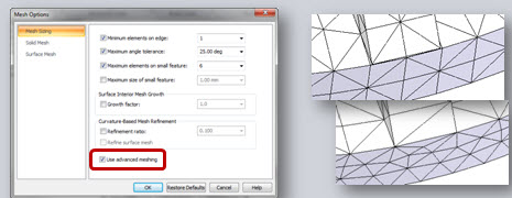

摘要: 合并体支持多样拓扑这个“合并体”命令现在支持多样拓扑几何,ST4仅仅支持非多样几何,合并体命令允许选择设计体,并且在使用这个命令时自动的创建一个复制体,合并体命令在零件,钣金和装配环境下均可以使用合并体命 ...
【网格改善综览】
一些改善被加入到了日常分网命令中
来提供一个更良好的网格
这个选项也被加入到网格属性对话框中并
作为缺省选项
当分网失败时,这个选项将被使用
如果分网失败这个选项会移除一些小特征/小片面,然后重划分模型
