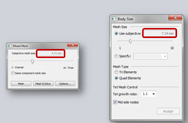

【显示网格尺寸】
现在在仿真中将显示当前使用的网格尺寸但作为
只读文本
计算初始网格尺寸将根据模型中所有曲线长度的平均值,并除以6 (和Femap一样)
在ST4就是缺省选项了
显示网格尺寸可以对梁单元,壳单元和实体单元类型
这个“体网格尺寸”对话框也将显示网格尺寸
“用户缺省” 这个选项从对话框中移除
