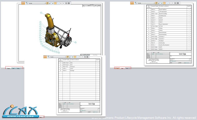

摘要: 表和零件明细表:属性文本、符号、值命令增加至。零件明细表 Parts List,用户表 User Table,零件族表 Family of Parts Table,折弯表 Bend Table,连接器表 Connector Table,导体表 Conductor Table。图页组自动将 ...
位置选项卡

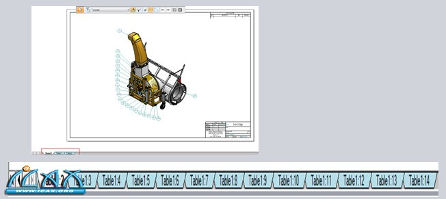

为表格创建图页:在非激活页上增加新的表格
第一图页:图页的第一张,图页大小
其它图页:任何所需的其它图页及其大小
X-Y原点:在图页上放置表格的位置
保持图页为表格大小:表格配置大小与所有图页一样

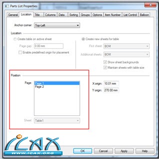

位置选项卡
位置
页:显示新创建的图页数量
图页:表格将要在哪张图页上显示?
