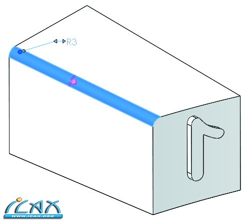

注2:如果有需要在滑块上建立圆角特征,建议在完成滑块的制作之后再将圆角给予(图6)。如果一开始就直接在草图上给予圆角,且又需要给予拔模角度的时候,那么圆角的位置处就会发生一些成形上的变化(图7),因此尽量避免在绘制草图的时候就给予草图圆角。

图6

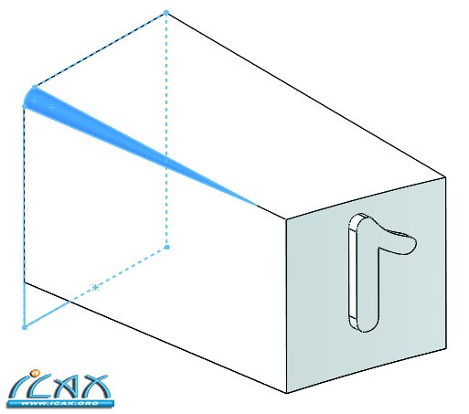

        针对拔模的部分再另外解说,依照此范例来看,有些人可能会觉得这一个滑块也不太需要三个面都给予拔模角度,只要给予两侧就可以。测滑块的拔模功能会将分割的面直接给予拔模角度,以此篇所抽离出来的滑块来看,1~3的面都会直接给予拔模角度(图8)。因此,若是有个别给予拔模角度的需求,就比较建议滑块完成之后再给予。
        手动修正拔模角度的工具,大部分都是以『拔模』的功能为主,而绝大多数的人也只认识这功能当中的『中立面』的使用方式,但有时候这样的设定实在不太适合来修正拔模角度。以图9范例中的50mm正方形来看,拔模方向与角度都是相同的,唯独中立面是不同位置,由此可以看到一个状况,那就是被选定中立面的位置处,是不会有任何变化。因此,若是真的要使用中立面的设定,得先好好的考虑模型是否适合。
