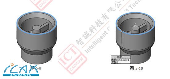

步骤1  打开零件Circular_Pattern
如图5-9所示,选择圆边,以圆边的法向方向作为临时轴。
步骤2  阵列轴
单击【插入】/【阵列/镜像】/【圆周阵列】。
单击【阵列轴】选项并选择模型的圆柱面,如图5-10所示

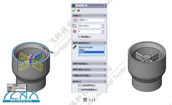

步骤3  设置阵列
如图5-11所示设置圆周阵列。
在【要阵列的特征】中选择图中所示的三个特征。
设置【角度】为350deg,【实例数】为4.
勾选【等间距】和【几何体阵列】复选框。
单击【确定】。
