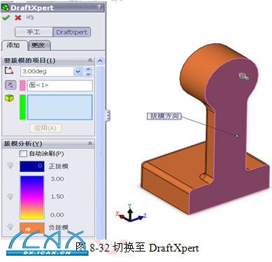

DraftXpert工具用于快速添加多个不同拔模角度的中性面拔模,用户无须关心顺序的我呢提。它自动利用【FeatureXpert】和【重排序】技术解决创建拔模过程中存在的潜在问题。
对话框中的选项允许用户【添加】和【更改】拔模特征。可通过标准拔模工具访问【DraftXpert】。
步骤1  打开零件DraftXpert
步骤2  切换只DraftXpert
单击【拔模】 ,再单击【DraftXpert】,弹出【DraftXpert】对话框。然后单击【添加】附签并勾选【自动涂刷】选项。然后,选择后部的面作为中性面,如图8-32所示。必要时反向拔模方向。

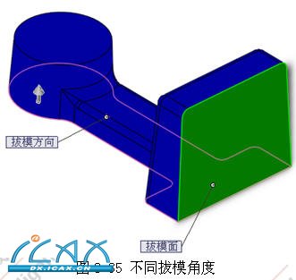

步骤5  设置不同的拔模角度
将拔模角度设为2°.选择如图8-35所示的底部平面。单击【确定】。
