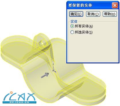

步骤2  创建多实体
利用零件中的草图“Sketch3”,创建一个【完全贯穿】的切除特征,在【要保留的实体】对话框中选择【所有实体】,如图1-49所示。
图1-49

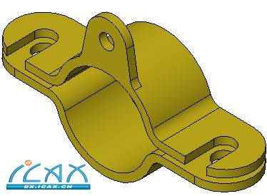

步骤4  添加实体到新零件中
展开实体文件夹,使用【插入到新零件】,创建如图1-51所示的零件。一个实体创建一个零件。

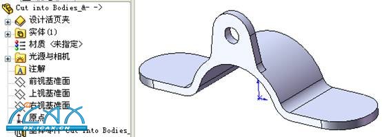

步骤6  新建的零件
切换到其中一个新建的零件,查看FeatureManager。如图1-52所示,基体特征中包含了外部参考。
图1-52

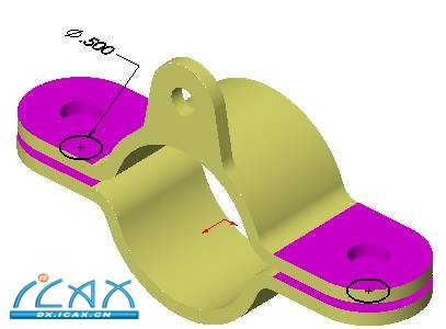

如图1-75所示,在夹钳底部的下平面处插入草图。
图1-75

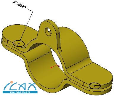

步骤8  完全贯穿切除
单击“拉伸切除” ,设置终止条件为【完全贯穿】,如图1-53所示。
图1-53

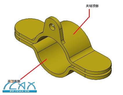

步骤11  设定特征范围
如图1-54所示,展开【特征范围】选项框,清除【自动选择】复选框,选择夹钳下半部分,单击【确定】。
图1-54
步骤12  结果
切除特征只影响所选择的实体,切除结果如图1-55所示。
图1-55
