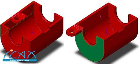

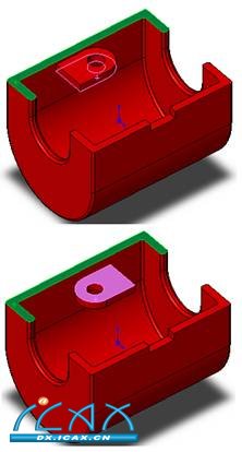

打开零件“Cover without Tabs”,拖回到特征“Fillet1”之前,如图1-25所示。
图1-25

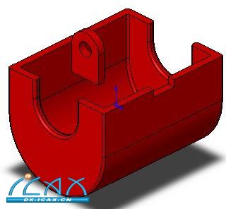

步骤2  插入零件

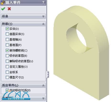

从下拉菜单中选择【插入】/【零件】,选择零件“Tool Body Tab”。
注意选中【启动移动对话】复选框,单击【确定】。
待插入的零件是一个简单的标准零件文件,如图1-26所示。
图1-26

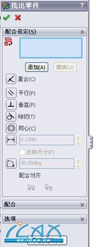

步骤3  结果如图1-27所示,显示【找出零件】对话框,同时将零件“Tool Body Tab”实例插入到当前零件中。
【插入零件】命令将一个零件的实例插入到另一个零件中,也可以将多个零件或同一个零件的多个实例插入到当前零件中。
图1-27

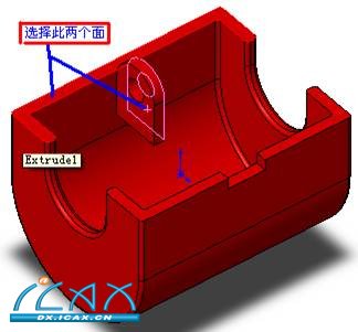

步骤4  选择面
如图1-28所示,选择实体“Tool Body Tab”的后表面和实体“Cover without Tabs”的上表面。
图1-28

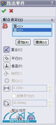

步骤5  配合实体
系统自动选择【重合】作为默认的配合类型。用户也可以选择其他配合类型。
确认实体“Tool Body Tab”的方向,如果上面朝下,单击“配合对齐” 改变对齐方向。【重合】的对齐方向可以选择【同向对齐】或【反向对齐】。
如图1-29所示,单击【添加】,应用该配合。

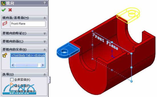

步骤9   镜像实体
如图1-33所示,以前前视基准面作为【镜向面/基准面】,选择实体“Tool Body Tab”作为【要镜向的实体】,清除【合并结果】复选框。
单击【确定】。
图1-33

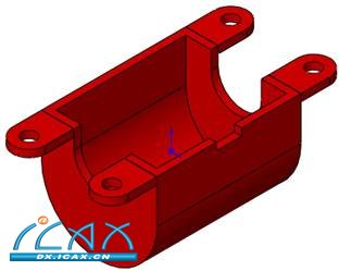

步骤 11 组合实体
利用【添加】选项,将零件中的所有实体组合成一个实体,如图1-35所示。
图1-35
