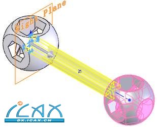

步骤1  打开零件“Extrude  From”
如图1-7所示,该零件包含一个板钳的两端。

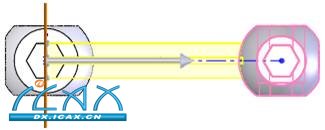

草图“Centerline”通过两个实体,草图上一点位于直线的中点上。
草图“Bridge  Profile”weiyu右视基准面上。
图1-7

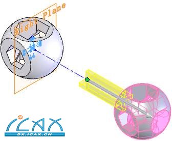

步骤2  成型到实体
拉伸草图,选择【终止条件】为【成型到实体】,在【实体/曲面实体】中选择“Right  Sphere”。
这样产生了一个问题:拉伸填充了“Right  Sphere”内的一部分体积,如图1-8所示。
图1-8

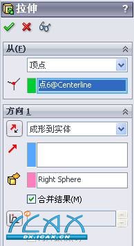

步骤3  设置开始条件
使用【编辑特征】,展开【从】选项框,选择【开始条件】为【顶点】,并选择草图“Centerline”中的点,如图1-9所示。
图1-9

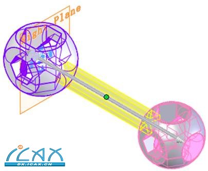

步骤4  设置方向2
选中【方向2】复选框,然后选择【成型到实体】,在【实体/曲面实体】中选择“Left  Sphere”,如图1-10所示。
图1-10

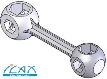

步骤5  添加圆角
添加R7mm和R0.5mm的圆角,完成零件,如图1-11所示。
图1-11
