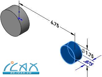

步骤2  创建多实体
创建第二个圆柱体,如图1-2所示。
图1-2

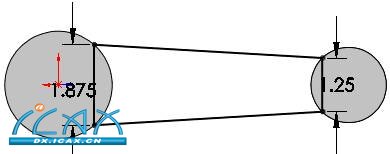

步骤4  创建桥接
利用两个圆柱体的边线创建一个凸台,如图1-4所示。
图1-4
拉伸该草图,设置【深度】为0.375in,并选中【合并结果】复选框。如图1-5所示,“实体”文件夹的特征变成了一个名为“拉伸3”的特征。

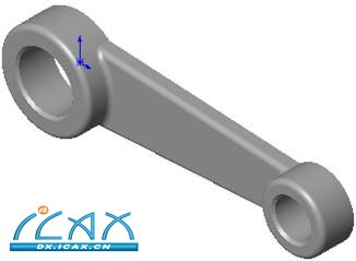

步骤5  完成零件
添加如下特征完成如图1-6所示的零件:
●        圆角设置为0.125in。
●        切除设置为直径1.5in和1in。
●        倒角设置为0.0625inX45°.
图1-6
