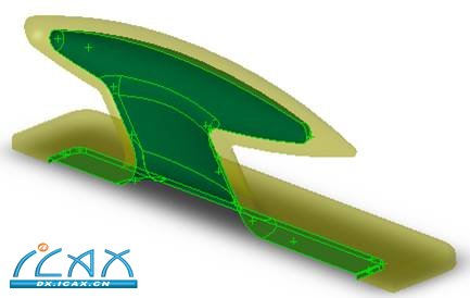

步骤1  打开零件
打开零件“Boat Cleat”,该零件包含两个实体,分别代表零件的芯和外壳,其中一个实体显示为半透明,如图1-58所示。
图1-58

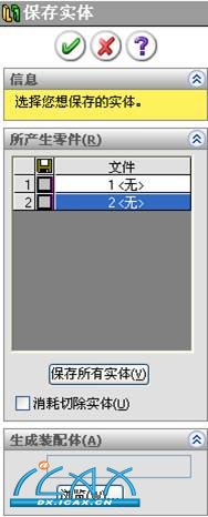

从下拉菜单中选择【插入】/【特征】/【保存实体】,弹出PropertyManager,如图1-59所示。
图1-59
步骤4  所产生实体的状态
消除【消耗切除实体】复选框,可以在源零件中显示实体。
步骤5  单击【确定】
保存的零件将自动打开。
步骤6  FeatuerManager设计树
源零件的FeatuerManager设计树中添加了一个“保存实体”特征,记录了在零件历史中保存实体的时间点,在这之后对源零件的修改都不会影响保存的零件。

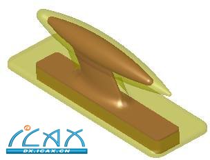

步骤7  修改源零件
激活源零件“Boat Cleat”。
单击“组合“ ,从零件中删减“芯”。
利用剖面视图清楚显示结果,如图1-60所示。
图1-60
步骤8  查看零件“Pattern”
对源零件的修改没有影响保存的文件,如图1-61所示。
图1-61
