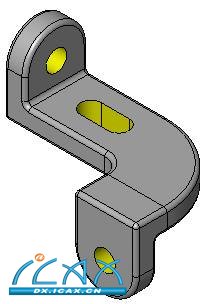

步骤1  导入一个IGES文件
单击“打开” ,或从下拉菜单中选择【文件】/【打开】,在【文件类型】框中,选择“IGES(*.igs,*.iges)”。
选择文件“Legacy  Date.igs”,单击【打开】,如图1-68所示。
图1-68

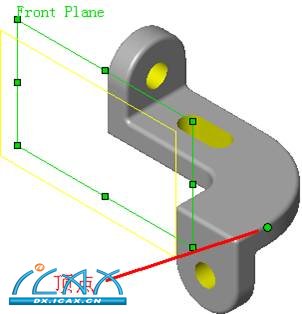

步骤3  切除平面
定义一个和前视基准面平行的基准面,该平面通过如图1-69所示的顶点。
该平面将作为【分割零件】命令的切除平面。
图1-69

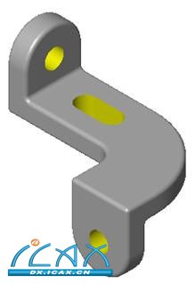

步骤6  利用拉伸凸台桥接间隙
从后面实体的平面上绘制一个草图,单击“转换实体引用” ,复制该面的边线。
以【成型到下一面】为终止条件,拉伸草图,选中【合并结果】复选框,结果如图1-72所示。
图1-72
步骤7  显示修改结果
修改结果如图1-73所示。
图1-73
