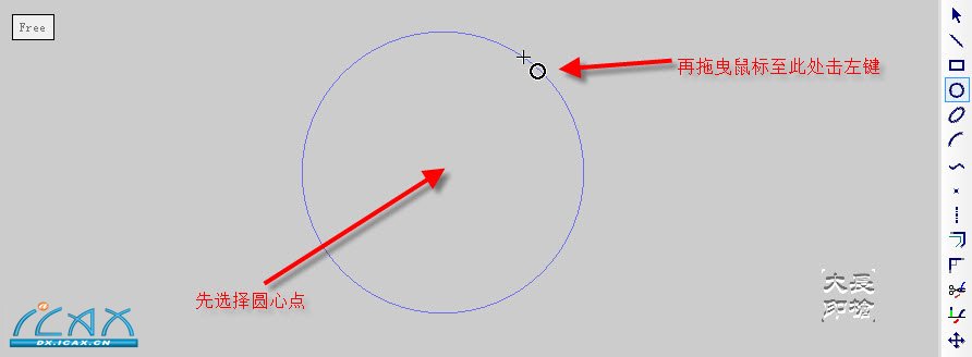

圆:默认是以定义圆心点,再拖曳鼠标到合适的半径大小绘制成圆

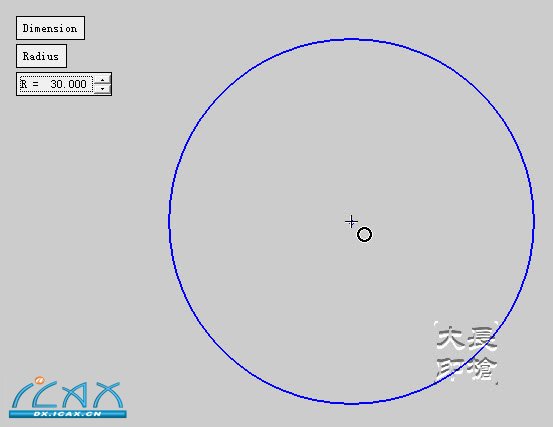

如果想画出固定大小的圆,那么就将FREE改为DIMENSION,再输入直径或直径,然后选择圆心点将圆放置。

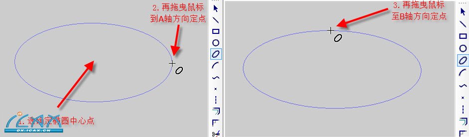

椭圆:椭圆与圆不同,椭圆有两个轴,叫A轴与B轴,在Cimatron E的草绘中绘制椭圆除了定义椭圆中心点外,还要定义A轴与B轴。

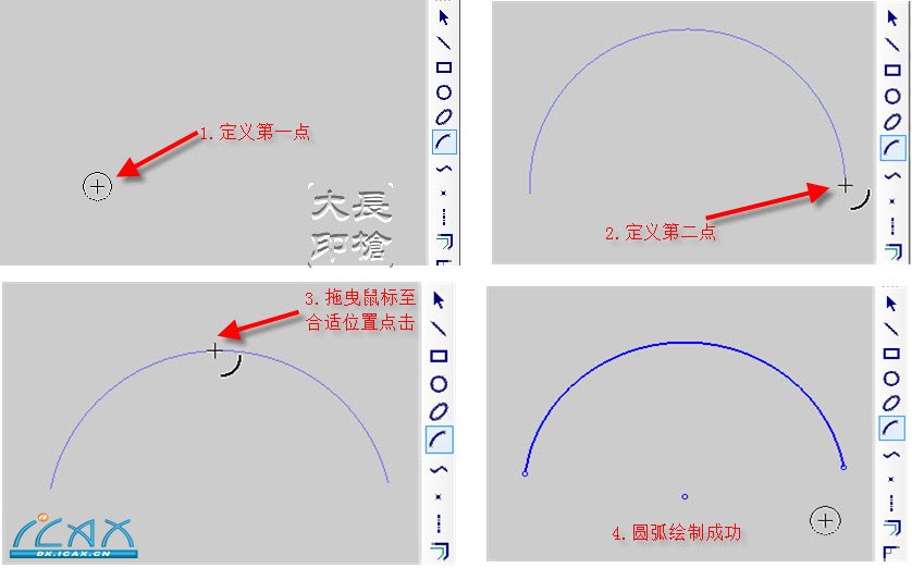

圆弧:圆弧的画法在CIMATRONE中是以定义三点的办法来实现的,先点圆弧上一点,再点圆弧上第二点,最后拖曳鼠标至合适大小点击圆弧上第三点。
