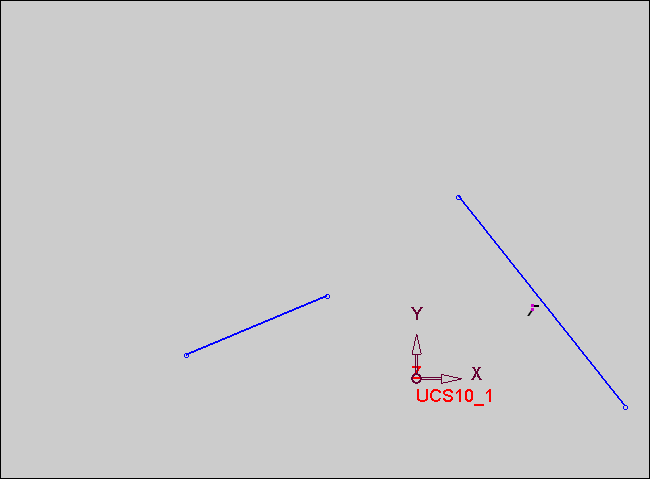

圆角 截角 尖角指令
倒角:倒角分为三种,圆角,截角,尖角
圆角是指在两曲线间生成一个过渡的圆弧

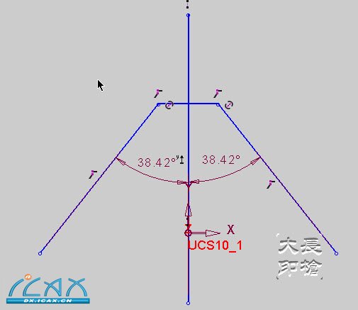

截角:在两曲线间生成一个截角
注意,截角线中点的垂线平分两曲线的夹角。
尖角:此功能可将两互不平行且不相连的曲线按两条线的延长方向自动修剪。
