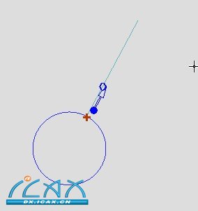

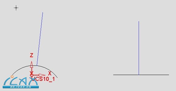

切向于曲线:定义方向与选择的曲线相切,如果选择的是曲线而不是直线,必须定义切点的位置。下图是以圆上的任意一点为切向点作出的切线
法向于曲线:定义方向与选择的曲线成法向,如果选择的是曲线而不是直线,必须定义法向点的位置。下图是以圆上任意一点为法向点作出的法线

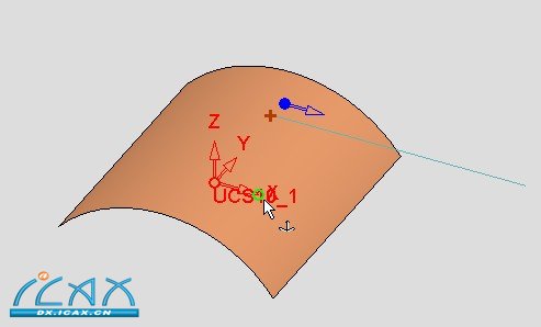

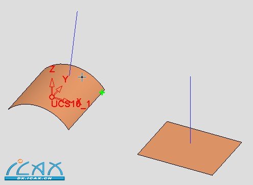

法向于平面/曲面:通过平面/曲面上一点,作出该平面/曲线的法线。下图分别是曲面上的法线与平面上的法线。
从侧面看更直观
