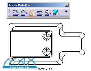

1:打开\Training Part\Drafting\Chained Dimensions.CATDrawing文件,单击标注(Dimensioning)工具栏里的点链式标注 (Chained Dimensions) 指令,激活工具面板里的强制尺寸水平方向标注 选项。如下图:

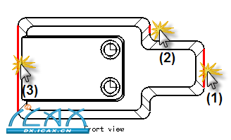

2:依次选择多条直线边,标注链式尺寸。如下图:

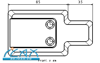

3:在图纸屏幕上方点击鼠标左键确认完成。如下图:
