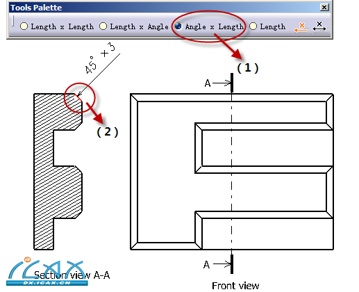

1)打开\Training Part\Drafting\Chamfer Dimensions.CATDrawing文件,单击标注(Dimensioning)工具栏里的斜角标注 (Chamfer Dimensions)    指令,激活工具面板里的“角度与长度”显示   选项,选择斜角边进行标注,单击鼠标左键完成创建。如下图:

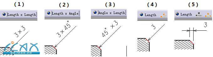

2) 工具面板选项给我们提供了多种显示方式。如下图:

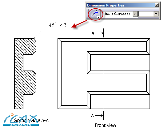

3)选上倒角尺寸标注,勾选尺寸属性(Dimension Properties)工具栏里的“两个方向显示方式”(Two Part),完成尺寸的显示类型修改。如下图:
