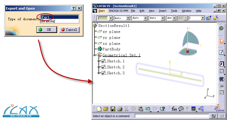

1)打开\Training Part\Assembly Design\CATASMConnector_Assembly.CATProduct装配图档,单击空间分析工具栏里的截面分析   指令,切换到结果(Result)页面。单击另存输出截面数据   按钮的小三角,出现多个选项。如下图:
2)选择“输出并打开”(Export and open)  指令,弹出选择对话框,选择用零件方式打开,单击确认按钮完成数据输出。系统将自动创建一个以截面名称命名的零件,并把截面数据导入到当前的零件里。如下图:
3)点击Sketch.1特征的加号,列出特征树。在草绘特征树注释里,我们可以看出输出的截面线是由一条多义线组成的曲线。
(注:如果需要输出的线型性质改为样条线(SPline),可以设置相关的参数。具体可以参考5.14-3 内容里的Use curves instead of polylines for export输出选项。)
